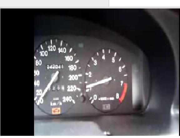

ff offtopic, Dat symbooltje onder km/h wat heeft dat te betekenen?

johnmichel schreef:ff offtopic, Dat symbooltje onder km/h wat heeft dat te betekenen?
dat zou ik je zo niet kunnen vertellen eigenlijk... die brandt altijd als ik de auto start
Hard rijden is genieten van het potentieel van je auto.
en dat lijkt me dus je motorstoringslampje..
kun je er niet eens een duidelijkere foto van maken?
als het een storingslampje is dan zou je hem even kunnen laten uitlezen om te zien waar het probleem zit..

dat lampje brandt ongeveer 1 seconde lang net nadat ik de motor gestart heb... hier is een duidelijker filmpje d'r van:
http://video.google.com/videoplay?docid=6167276066485628159
voor zover ik me kan herinneren deed ie dit ook al voordat ik het stationair probleem had
nee hoor heren, dat is een lampje dat aangaat wanneer de chip in de sleutel wordt gecontroleerd.
Lampje heb ik namelijk ook. Bij sommige modellen mx-3 zit een chip in de sleutel gebakken, een startonderbreker zeg maar. Als je de wagen start wordt die chip gecontroleerd, is de chip niet de juiste dan valt de moter weer uit.
Als het goed is heb je orgineel ook een sleutel zonder chip, vaak grijs gekleurd, daar kun je de wagen mee opendoen en ook het dashboardkastje maar starten lukt niet. De wagen slaat wel aan, maar ook binnen 5 sec weer uit.
