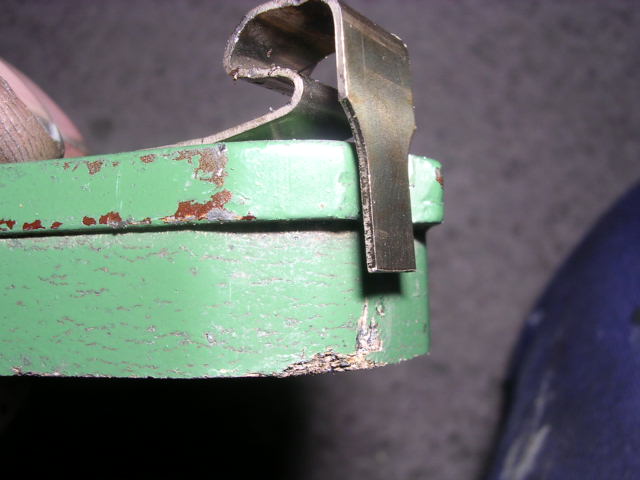

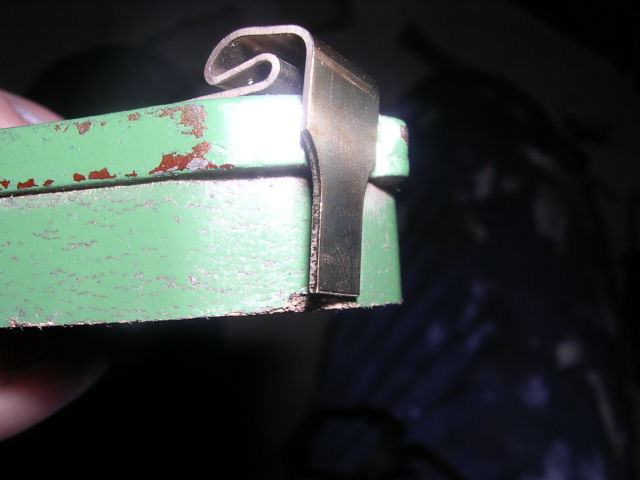

kunnen inderdaad die plaatjes zijn, bij mijn nieuwe blokken stonden die ook helemaal verkeerd :
De eerste foto is dus niet goed, en de tweede wel :)
