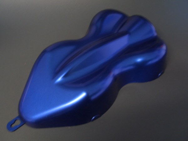

LAK:
De lak wordt een mengsel van laserblue en parelmoerblue
Hier overheen gaat een vriend holgrafische real flames airbushen.
